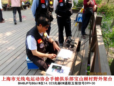

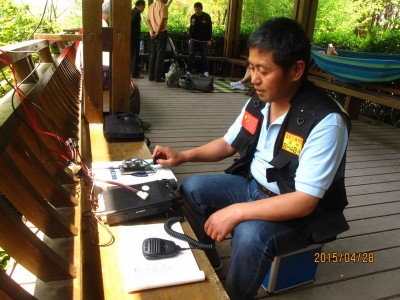

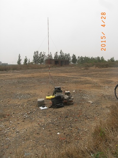

今日下午在安阳市郊区设台,与上海业余无线电协会手键俱乐部的多位老师、朋友在14.023空中握手。
MY  RIG  IS  FT-450AT;PWR  IS   20W ;  ANT  IS   GP。
信号到上海599+30,上海朋友们的信号到豫北也很强,599+10,看来20m传播不错。

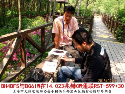

十分感谢BA4DQ、BH4BFS、BH4BJP、BH4BIN朋友们呼叫我!
BG2JRW陈老师与我也空中见了面,陈老师信号也是599哈。
BJT1400在18.091,WL7E;BJT1410在14.020,WH6WI两位w字头的外国ham也QSO哈,不过,他们的信号衰减很厉害,我的功率也小,通联艰难哈。

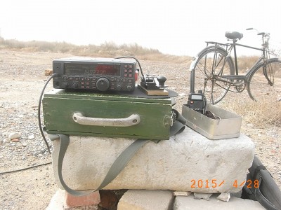

饭盒里的手台和我的一样

后边的自行车现在很少了,也快成古董了

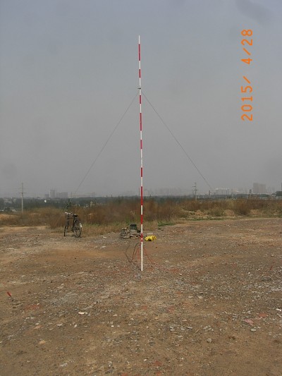

我设台的地方是一处废弃的汽车训练场,已经破烂不堪,旧水泥块垒个台儿,就是工作台。
优势是——此地比安阳市内海拔高30多米,周围没有大的民房和工业设施,电磁环境比市内好不少。尽管环境不美丽,但是电磁环境好啊。

可以看看那个绿色箱子里面的构造吗?用单车驮运,估计比较颠簸吧?

崔老师的军绿色箱子

装电台的箱子是木头的,周边是四块厚10mm的木板,上面和下面是别人装修废弃的木地板拼装。
比照FT-897D和ft-450AT的大小(这两个电台体积差不多,都可以装入),内部衬些厚呢子布,箱子内部底下垫些泡沫。开口在小边。一端装个合页,一端装个锁扣,面上安装一个面包车内部的拉手,方便手提。
外壳涂为军绿色。
完工后,用背包带围绕,适合背在身上。
我到户外,把天线、电键、普通小电频放到自行车上。电台装箱子里,背在身上的。
花杆天线轻巧、配上这些小东西,不重的。适合骑自行车或徒步的ham户外携带。
用了几年了,箱子上的漆都磕碰掉不少了。
