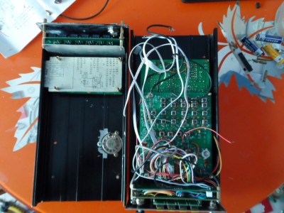

最近拿出TH2000A出来烧一烧,发现出了一点小毛病,看了讨论交流的帖子,学习了一下。已经有三年多没人再讨论2000A了,但讨论交流的内容仍然可以为维修者提供帮助。从2007年购买套件,到安装调试,到购买机壳,反复磨机,到机器正常使用,经历了许多的辛苦与快乐。光阴逝去,快乐依旧。也可能因为大家拥有许多成品机或其它DIY机器,空中几乎听不到朋友们用2000A通联了。那么,还有人使用2000A吗?

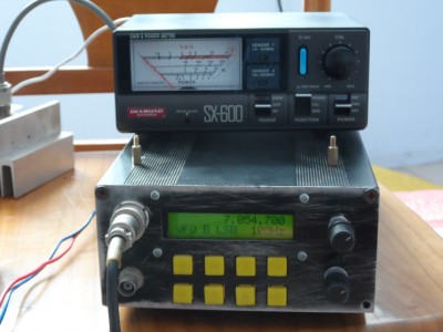

故障现象为功率输出减小了。以前14兆输出功率最大为20瓦,减小到十几瓦,其它波段功率都相应减少。拆开机壳,没有找到故障点,合上机壳,输出有正常了。可能有接触不良的地方。

BD4XC:故障现象为功率输出减小了。以前14兆输出功率最大为20瓦,减小到十几瓦,其它波段功率都相应减少。拆开机壳,没有找到故障点,合上机壳,输出有正常了。可能有接触不良的地方。 (2015-04-27 11:00)
或者是最简单的问题,检查或者更换一下继电器。

关键是故障不出现,反而不好检查了,用一段时间,估计故障还会出现。

2000A元件的数量不少,特别是中周等是需要自己绕制的,增加了制作的难度,安装好很不容易。我的没有合适的表头就没装。有的功能舍弃了,如CW等,FM不能正常发射和解调也没有再搞,只是实现了SSB收发。外壳特别重要,若没有就没法调试发射。我是在淘宝上够得和原设计宽高一样,就是长度长些的壳子,后又找人线切割的面板,终于把电路板安装进入。此前还在论坛中够得不锈钢外壳一个,因为加工精度不够而扔掉了。外壳的投入几乎花去套件一半的钱了。

安装方式:功放板在机壳底部,低通在机壳后部,作为一部分;DDS、主板等安装在机壳上部,作为一部分。主要考虑维修时,打开机壳成为容易分开的两部分。飞线太多、太乱。

用上温补晶体,当然好。我机器是DDS输出频率飘,开机15分钟飘200多HZ后稳定下来,不影响使用。原因是70MHZ钟振频率飘,曾经想换成温补的,因为没有买到原尺寸的温补晶体,就没有改成。现在的DIY机器有的也用温补晶体了,工作频率很稳定。
