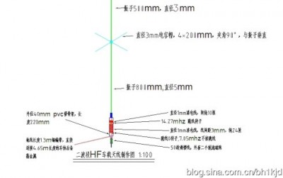

想仿制pc0428车载天线自用,想了解各波段线圈的数据,bh1kjd方便吗?如果有成品,请问如何购置。谢谢。

建议不要作PC0428了,效率太低了,倒是下图这款用着不错,20m的仰角大约在35~45之间,效率相对比较高些。
