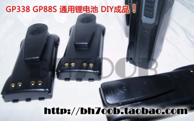

壳子也是国产的,质量还不错!
侧边充电孔,DC3.5-1.3 内正外负
内带平衡板和保护板!基本不会出现用时间长了其中一块电芯电量低的情况。
充电不能超过8.41V。

这个是厚电还是薄电的电池壳子

能不能用原装座充来充电?
能不能用其它牌子的平衡充来充电?
离线bh7oob
50
只看该作者 5楼 发表于: 2015-04-15
回 bd8uk 的帖子
bd8uk:能不能用原装座充来充电?
能不能用其它牌子的平衡充来充电? (2015-04-15 19:59)
不能用原装座充充电,也不能用平衡充充电。用二串锂电充电器就可以了。

常见的那种,算是厚的吧。

把平衡充设置为2S的不平衡模式充也不行?毕竟平衡充的保护和精度要好一些啊

设成不平衡模式可以充。电流最好不要超过1.5A。

如果可以用原装座充,就有可能有人把它放在镍氢充电器上,电池坏了是小事,搞不好还会起火。所以宁可不能用,也不能让已知隐患存在。
