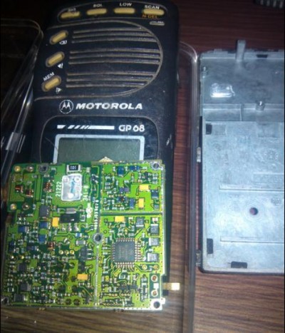

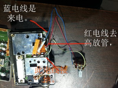

主要原理是调节高放管的供电电压。来实现信号的衰减。这种方法挺好的。一般的在天线和机器之间的衰减器在大功率的信号附近就不行了。因为馈线接收的信号都满表了。
注意我把c150的方法放在了diy的帖子里面了。大家找找吧。

电位器是10k的

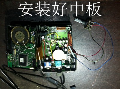

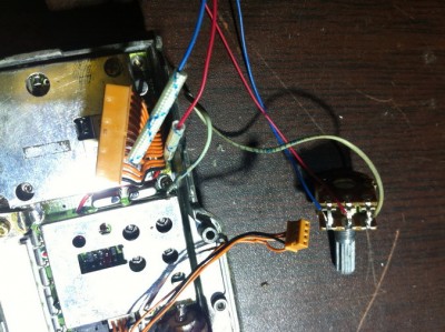

非常好用。这是c450的简单改方法

非常好用。这是c450的简单改方法

Bg3msf的贴子介绍了改做场强仪。手头有GP68,学着改装一下,谢谢。
第一步,拆开再说,找到高放管的供电瑞。
引出电压线,漆包线二段,过孔引出,再接一地线。
继续测试中。。。电路上找到RSSI OUT,有戏,下一步加个表试试
再加方向天线,哈哈,狐狸那里逃。
