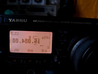

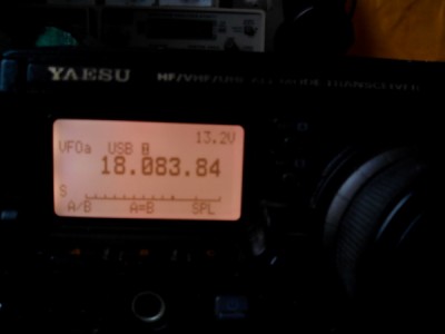

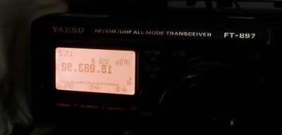

这是什么状况 [复制链接]

离线BG4TGO
783
只看该作者 5楼 发表于: 2015-04-15
这个机器的屏实在不恭维,换屏吧。

离线bd8cb/8
3707
只看该作者 8楼 发表于: 2015-04-15
屏线有断线的,或接触不良,换一根。
