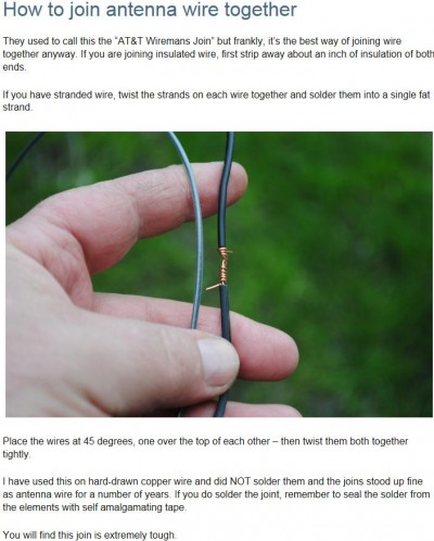

这种连接方法无需焊接,接触好,抗拉,而且可用很多年。小技巧,供业余人士使用。
http://www.m0mcx.co.uk/how-to-join-antenna-wire-together/

不焊接的话,要想长期使用,至少要用绝缘胶布包扎,并做防水处理。

在野外,想把两根线焊接到一起:
首先,把两根线头除锈绞合好,在绞合部位涂上助焊剂。把细焊锡丝缠到绞合部位上,用烟盒的锡纸,锡纸部分朝内把绞合部位包起来。使用打火机持续加热锡纸。大约半分钟左右,自然冷却,去除锡纸,两根线焊接完成。
