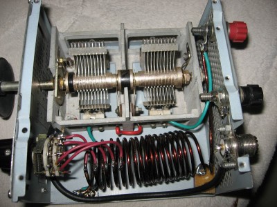

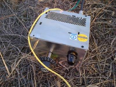

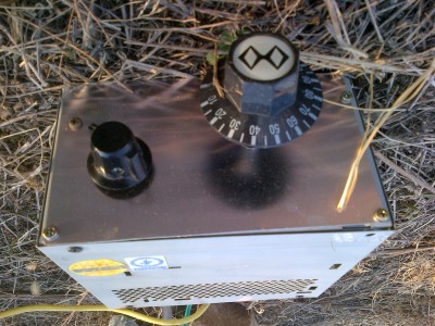

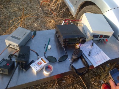

端馈半波长天线通连效果挺好,20米通连黑龙江 山东 内蒙 江苏 湖北 广东等,辽宁天气有点冷,摆摊时间不长,草草收场,近似线长12.5米左右,直立,功率80W

我的振子是12.61米

楼主的差一点就是5/8波长天线了。据说5/8波长天线的效果要远好于于1/2波长天线。动手就会有收获,严重支持动手动脑因陋就简的玩天线,祝贺成功

20W通2000公里没问题   很轻松!远了我还没有实验!过些日子天暖和了 好好的测试端馈。  在楼上用,没有地线,会干扰手咪的发射!

300/14.27*0.625*.096=12.61387526.....和楼主的一样其实都是5/8波长,并非半波

shtsunwu:20W通2000公里没问题   很轻松!远了我还没有实验!过些日子天暖和了 好好的测试端馈。  在楼上用,没有地线,会干扰手咪的发射!
 (2015-04-07 10:05)
这个真没有用地网,使用绝对没问题

呵呵,是我的机器在14M容易被干扰,是我的机器的问题。我用mchf  就没有问题

是0.96非.096
