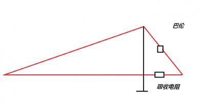

驻波都在2.5以上,在楼顶上,是这样架设的,首尾直接接在了一起,请问有没有朋友在楼顶架设过此天线

本来设计是插地面上用的,直接环路阻抗就变了

驻波高看架设高度,另外两头要接起来通路,天线附近不能有金属网之类的

BG6LQZ:驻波高看架设高度,另外两头要接起来通路,天线附近不能有金属网之类的 (2015-04-06 23:04)
明白了,那我就知道为什么驻波高了,哈哈
