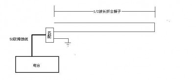

4月4日,山东济宁大运河畔野外架台试用40米波段端馈折合折子天线。这种天线效率高,比普通端馈天线有2dB增益,野外架设方便。当天40米传播一般,却也通了不少电台,对方一般抄我59+的信号。缺点,最好每个波段有对应的振子才能发挥更好效能。
别的不多说,看图。图上看不清再讨论.

能有个原理图就好啦,是QRP吗?

画了个原理图供参考。

请问4ICC,此天线用在9兆频点,是5/8波长折合天线吧?5/8折合有更大的正增益吗?

看原理图的话,这就是一个波长的长天线,只是采用对折(折返)形式,算是一种线性加载,当然空间有限的话,还可变成折返三段。半波折合天线是封闭结构。要想提高长线天线增益,又不至于过长,还不如像以往有爱好者选用的Slim-J型天线形式,水平架设,起码天线师出有名,有增益,好匹配。

bd2bh:看原理图的话,这就是一个波长的长天线,只是采用对折(折返)形式,算是一种线性加载,当然空间有限的话,还可变成折返三段。半波折合天线是封闭结构。要想提高长线天线增益,又不至于过 .. (2015-04-06 16:58)
叫折合振可能实不太严格,但这确实是slim-j天线,只不过阻抗匹配没有使用1/4波长短截线,而是用了diy的天调。

不知试过按正常折合振子中心馈电试过没, 增益不变,但天线总占长度变为二分之一了
没试过中心馈电,尺寸缩短为一半,不太清楚怎么做到的
