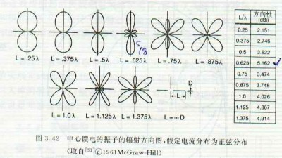

参考一下这个图,5/8波长的是否更强?
