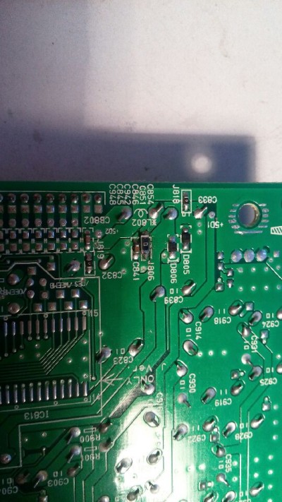

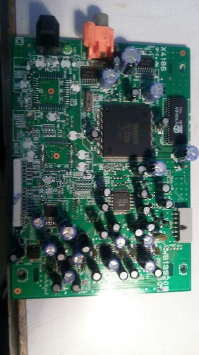

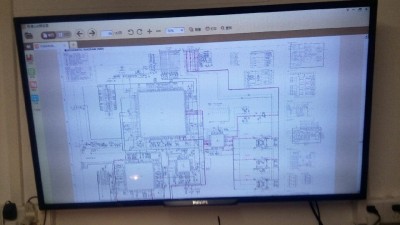

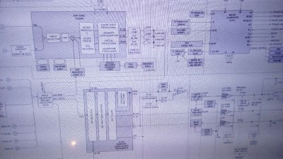

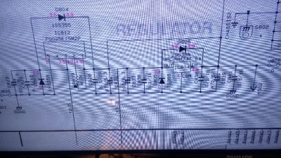

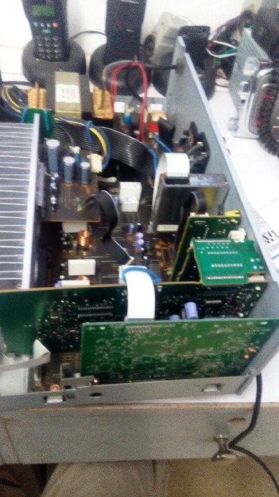

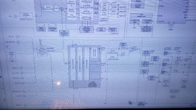

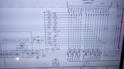

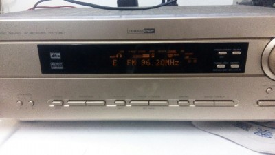

朋友一台 家庭影院 RXv340,出现无声故障,到手后检查,收音部分偏频,立体声打不开,这个简单,基本都是 线圈里小电容漏电变质了,打开高频头后,调整下鉴频线圈,调整两圈后,出现立体声标志后,搞掂,再试下自动调谐,可以再正确频率下停止了。  再试下其他模式,把dVD的光纤信号输入 机器进行解码,果然没有信号输出到喇叭,下载原理图 进行分析,机器可以有两种模式进行放大,要么直通到功放IC,要么经过DSP解码后进行放大,立马切换到直通模式,喇叭有声音了,按照 由简到烦 原则,先查电源,DSP板的+-12V有,查看DSP电源,没有电压输入,拆板排查,DSP电源由29M32稳压,测量29M32的输入脚没有5V输入,观察经过一个O欧电阻,测量,已经变质到200多欧,看来是他挂了,造成DSP不动作,直接导通后,试鸡,DSP模式下,有声音了,装好收工
