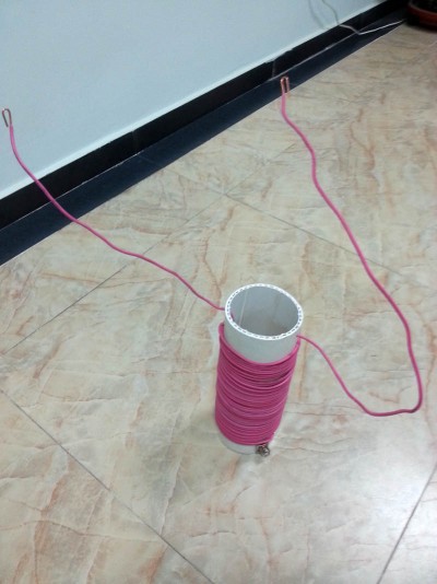

急求大功率1:4巴伦制作方法
如题, 功率2.5kW以上。1:4, 用于LOOP天线。
原理图就不用发了, 我需要的是详细的制作方法。
鄙人身居在大漠戈壁,除了万用表, 啥仪器都没有,除了电烙铁啥工具都没有。
因此倾向于搞个空心的。求线径,圈数等能直接开工的详细资料。如果用磁环, 必须是能在淘宝上买的到的。
哪位老师能帮着做的, 请报个价。 谢谢。
万事俱备,只欠巴伦, 你懂的。

双线并绕,一组的头接另一组的尾,这个连接点接TX,另一个尾接地,另一个头接输出。

按照几位大师的指导, 试着做了一个:
10cm直径的PVC管,4平方塑料皮单股铜芯电源线双线并饶22圈(大师给的数据时20圈, 为便于调试,多饶了两圈)
这是内部情况,买到绝缘胶布后需要再包扎一下。
所有的孔都是用剪刀开出来的, 有些难看。
木有3mm的螺丝, M座只好这样固定了
这是尚未调试的半成品, 准备先装上去试试。
请大师们拍砖吧, 呵呵

刚才装上去试了下:
15米, 12米, 10米, 6米波段, SWR在1.1-1.2之间, 非常理想。
但从17米波段开始,驻波就升到2.5, 再往下的波段全波无穷大了。
不理解是为什么。请大师指导。

借用一张图描述一下接线方式:
所不同的是, 线圈直径100mm,4平方线饶了22圈
