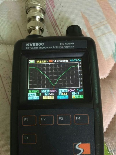

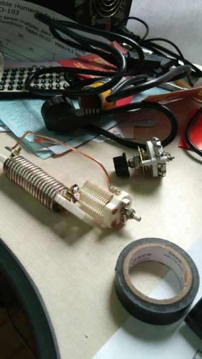

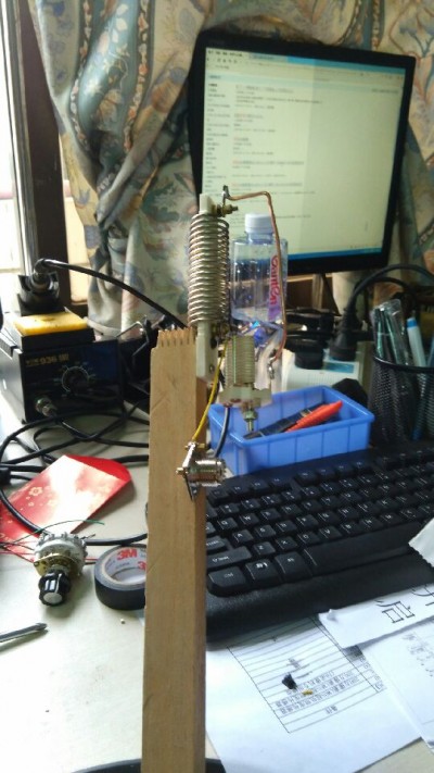

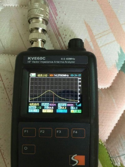

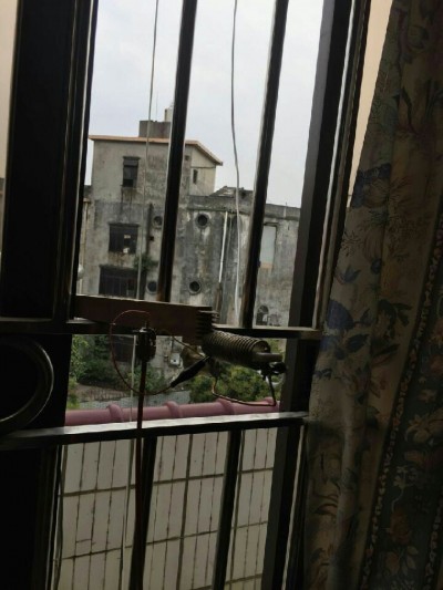

效果看图!
离线电离层
5856
只看该作者 4楼 发表于: 2015-03-07

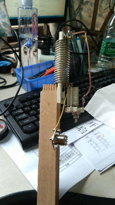

线圈的圈距太近有损耗吧?线圈和空气电容都镀银更好吧?电容用蝶形的更好吧?
离线bh7mnu
11
只看该作者 5楼 发表于: 2015-03-07
已经是全镀银的
离线weed
8749
只看该作者 6楼 发表于: 2015-03-07
这天线效率不错,10米长线没加地网 。

电容的容量不用那么大,片距有点小。

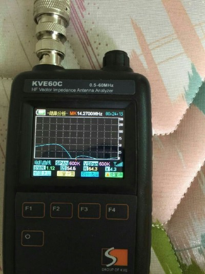

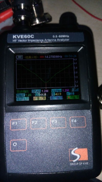

继续测试

振子多长
离线weed
8749
只看该作者 12楼 发表于: 2015-03-08
10米。

镀银线圈不赖   加速折腾      哥们的头像很落魄   不好

我用的是12.61米的,垂直架设,用的10米鱼竿,北京通联乌鲁木齐59,你可以试试

bh7peu:电容的容量不用那么大,片距有点小。 (2015-03-08 00:10)
电容100W没打火。保振子对金属支架打火了!

今天测试情况

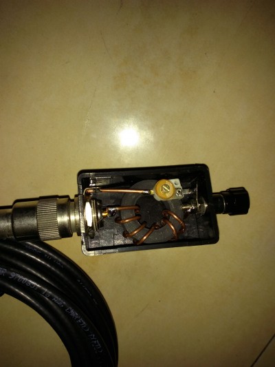

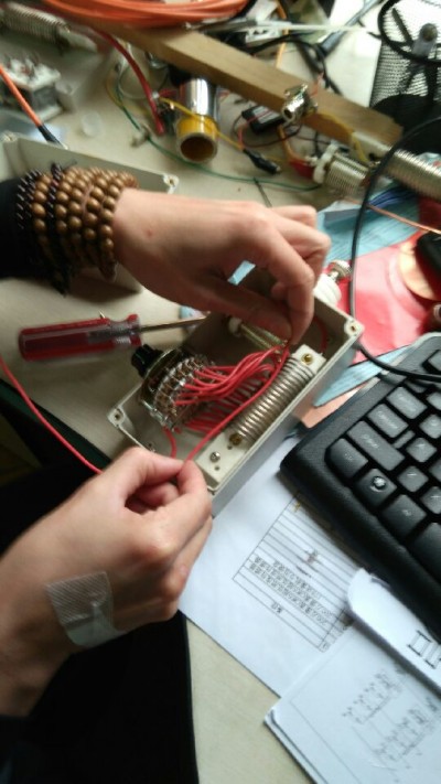

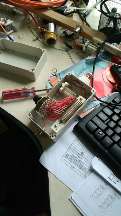

手痒,又搞了一个,还是QRP版本的。
