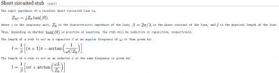

现在,我们要在这从U形底部的阻抗为零到U形顶部无穷大阻抗中选择阻抗值为50欧的那个点,因为这个点正好与50欧的馈线匹配。对于这个点的计算:请看下面的图片中的公式,反正我看不懂。

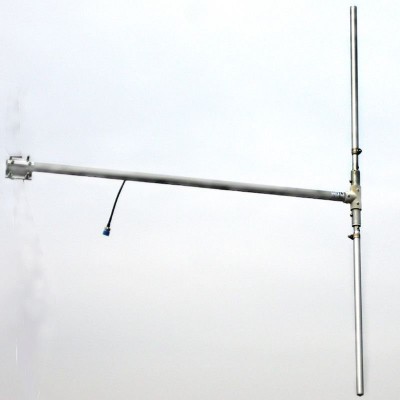

图2为J形天线,图3为垂直放置的双极天线,图2与图3的幅射模式、增益等参数都是一样的,只是馈电方式不同。
