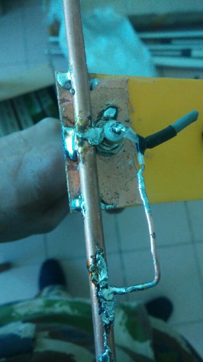

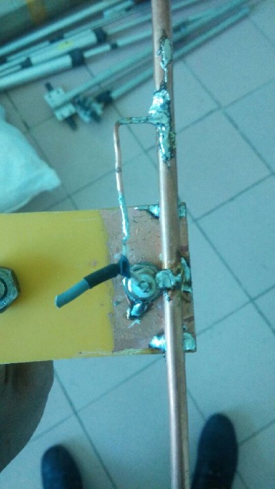

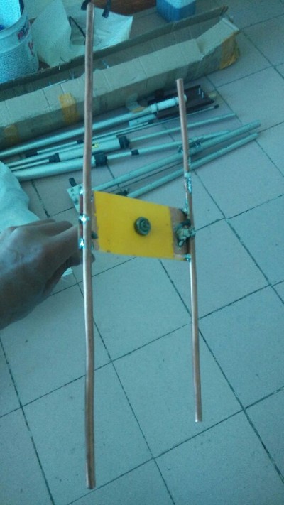

好无聊啊!简直闲得蛋疼,看到那截空调管没有用,捉急,找了块覆铜板,翻出个BNC头子,焊了个U段八木。
用了一截同轴线当电容,伽马匹配,50瓦没有打火,全段驻波1.6以内。
某NUD说,焊得很恶心
大佬勿喷,搞着玩的东西。
