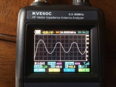

想知道馈线长度,一般情况量一下就行了,可有时有二般情况,例如馈线已经布好,不方便量,这时可用带扫描的天分仪(如KVE60C等)测量长度。方法也很简便:馈线一头开路,一头连接天分仪,选择波长低于估计电缆长度数倍的频率,设置宽一些的扫描宽度,跨度至少覆盖估计长度的两个1/4波长以上,扫描出阻抗曲线或电阻、电抗曲线,只要能看出有规律的波动,这些曲线的任何一个都可以用。测出相邻两个谷点的频率宽度(Mhz),乘以(2/0.66),得到的乘积为该电缆刚好一个波长的特有频率,再用300除以该频率,得出的就是电缆的长度(米)。作这个测量时,甚至不需要将电缆的另一头开路,直接联在天线上,也能找出以1/4波长的偶数倍重复的有规律的曲线。

开路和短路是一样的,就是相位相差180,如果末端加个合适的电阻,这个波形就会消失,任何带扫描的仪器都可以。

呵呵,我试了一下,加个50欧电阻,阻抗在50欧~100欧之间变化,波动不会消失----有图为证。这样看来,考证题B0736四个答案都是错的。
