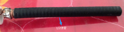

各位前辈、各位老师:
前些日子本人受命整理办公大楼弱电井,意外找到几段联通手机信号放大器用的1/2馈管,长度0.5-1.5米不等,然后脑子一热想废物利用,把这些馈管做成小苗子。我把馈管最外面的纯铜屏蔽层直接焊接到天线接头的芯线上,然后连上天分仪,然后以1cm为单位进行裁割,然而我从50cm裁割到12cm也没有得到2.0以下的驻波。
请问是什么原因?

没有合适的地网系统

即便是谐振长度通过剪切,符了合半波长、5/8波长或者1/4波长尺寸要求,但因输入阻抗不对,VSWR一样修剪不到位的。例如根部阻抗匹配,地网组织等等。看似简单垂直天线完全谐振是需要学习一些知识,技术的。
建议用先计算半波长尺寸,然后进行根部匹配(线圈抽头,参见有关帖子。简单就用伽玛棒匹配法,最好是串联几十皮电容)最后与修剪振子长度联调。
