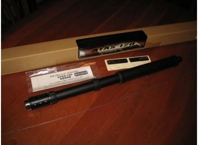

搬家了把正V750天线拆了。新家不适合安装750,看论坛看淘宝,看来看去看的纠结也不知道买什么天线了,最终还是下手了。先买个玩玩再说,不行就换!
买了八重洲的120自动天线,钻石合路器,钻石磁性地网,车载安装馈线!等货到了研究研究!

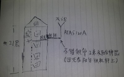

现在汽车装饰店都放假了!想先装家里先玩玩!大家帮我看看那种安装方式效果好?是把地线接到阳台铁栏杆上当地网?还是用买的磁性地网?或者。。。。?
我的这种安装条件和做法适合用什么样天线?推荐一个过完年买个在家用的!

请问大家!我的安装方式如何?有何建议?

BD7IS:貌似大家都是提了不小好意见呢, 要貌似楼主 也说过 钱不是问题,楼顶随你用,我也简单说了 入门级,天馈系统就是6米塔加 C4S, (2015-02-15 09:12)
我见楼主好像对价格不敏感,天台也可以使用,为了使用效果好,我推荐了STEPPIR。
但楼主可能安装的地方有问题,不方便安装。所以要选小天线。
120这个天线,从短波到UHF都能用,最简单的办法就是用吸盘放室外冷气机外机顶,VHF和UHF应该可以使用。
HF嘛,估计使用效果不会好。
全尺寸的谐振天线绝对比这类缩水天线有效率得多。
