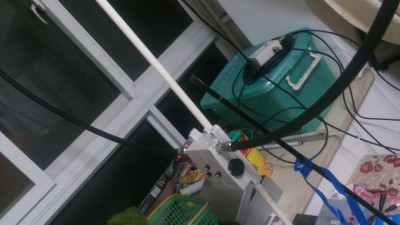

做的周长3.9米,大环用二分之一馈管,小环用50-5线。带宽7m是10k,14m是40k。为什么阻抗不是50欧,很多时候在30 70 80 之间。现在测试的7m  25瓦点亮日光灯。14m 11瓦点亮日光灯,效率咋样

是受测试环境影响吧,到空旷地方试试。

环境也能影响阻抗?现在我还不明白阻抗是什么意思

阻抗的单位是欧,阻抗常用Z表示,是一个复数。阻抗=电阻+电抗
也就是Z= R+j ( XL–XC)
其中R为电阻,XL为感抗,XC为容抗。如果( XL–XC) > 0,称为“感性负载”;反之,如果( XL –XC) < 0称为“容性负载”。
电阻就是我们常说意思,它具有阻碍电流流过的特性,实物的电阻是能量消耗性的器件。
电抗是容抗与感抗的统称,交流电在通过电容或者电感时,同样会受到阻碍作用(实际上是电流与电压移相所造成的,理想的电容与电感都是能量存储元件,不会消耗能量),这种作用称为容抗或感抗。
在高频电路中,传输线的特性阻抗是描述有几何结构和材料决定的传输线特征的一个物理量,它等于信号沿传输线传播时所受到的瞬态阻抗。在高频范围内,信号传输过程中,信号沿到达的地方,信号线和参考平面(电源或地平面)间由于电场的建立,会产生一个瞬间电流,如果传输线是各向同性的,那么只要信号在传输,就始终存在一个电流I,而如果信号的输出电平为V,在信号传输过程中,传输线就会等效成一个电阻,大小为V/I,把这个等效的电阻称为传输线的特性阻抗Z。影响特性阻抗的因素有:介电常数、介质厚度、导线直径。
想深入了解的请点击以下链接:
http://baike.sogou.com/v256803.htm
http://blog.csdn.net/luantian2345/article/details/8111991
另外天线测量需要一个没有反射的环境,所以最好在一个开阔的地方试验,比如无遮挡的楼顶或者广场。
