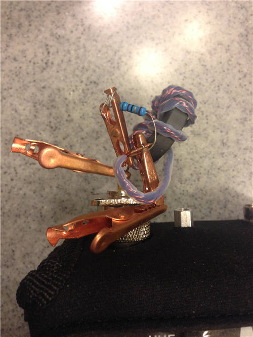

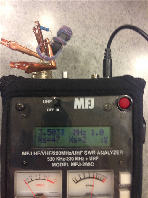

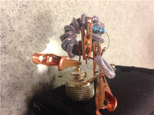

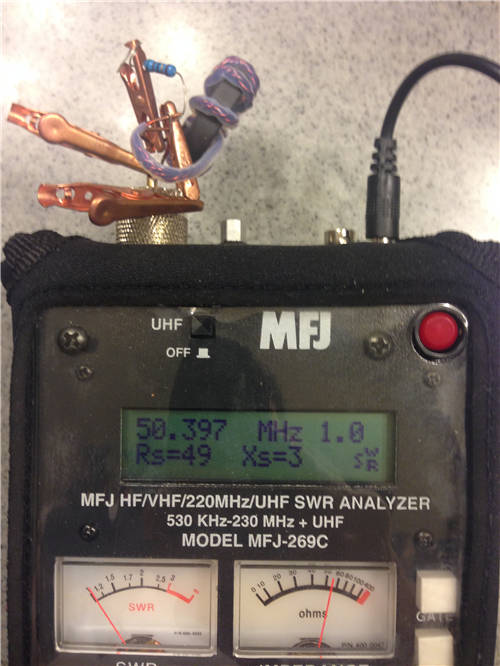

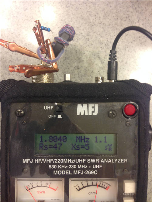

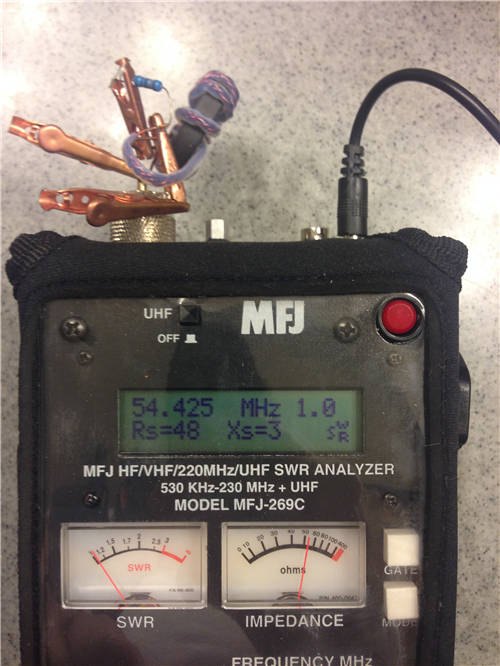

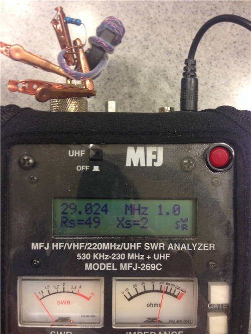

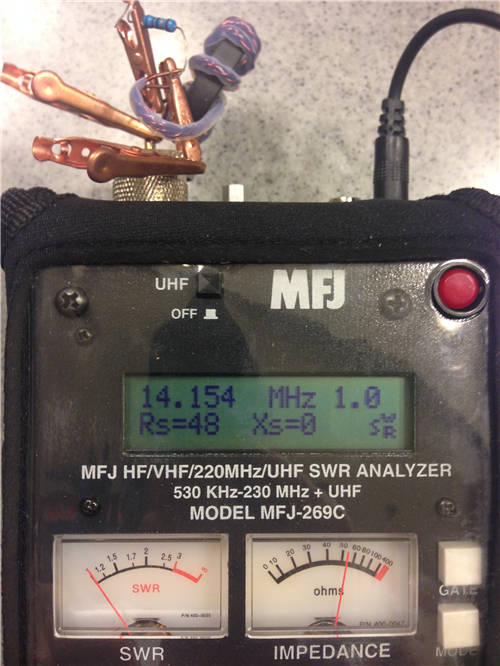

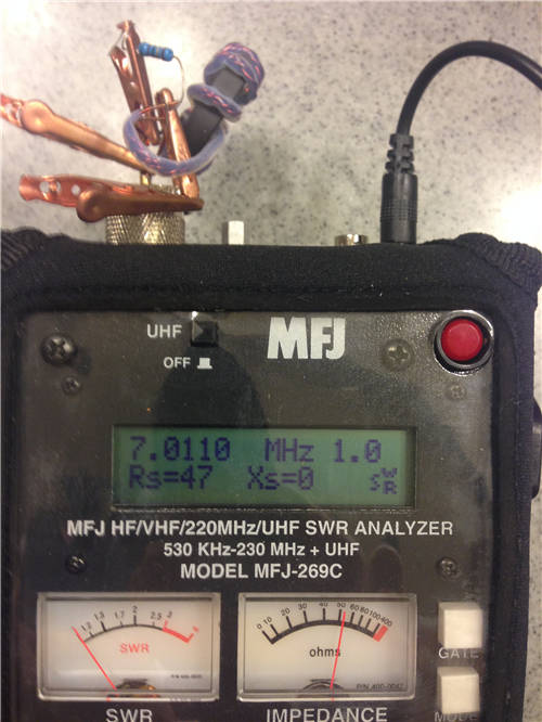

1:1三线巴伦 点击播放 呵呵
没拍图片,坛友看视频吧!
主材 31的磁环 1.0的漆包线
其他还没安装~~~
简陋版本

可能更重要的是对共模信号的抑制、就是插入损耗是多少。
