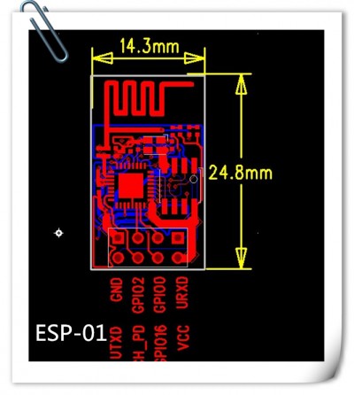

购买ESP8266也有几天了,这几天写了几个程序,拿出来给大家分享一下。
说明:ESP8266是个WIFI串口模块,价格才13块钱一个,直接连家里wifi,还能直接在里面编程,挺方便的一个模块。
软件:固件使用NodeMCU   网址:http://www.nodemcu.com
硬件:ESP8266-01  +  18B20或DHT22,我后来用的是DHT22,自行更换库文件即可
原理图(文字说明)
18b20 正面引脚顺序为123   功能分别为负  信号   正。  信号和正之间接5k电阻
ESP8266

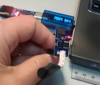

实际制作的效果,运行起来只有60多ma,比较省电
IO引脚说明:NodeMCU定义的8266引脚3为GPIO00 ,  4为GPIO02,  我在程序中设定3为传感器,4为LED
操作方法,按上述说明接好传感器,电源(3.3v),将CH_PD接正极拉高。接好RX/TX/GND到USB-TTL

做好之后,把它放盒子里,放到户外,就能玩你自己的气象站了,记得修改里面的呼号哦。
迷你小巧,价钱便宜,我试过用电池也能用好多个小时呢。
