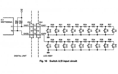

朋友的一台TS-50,面板上好多键不起作用了,打开机器卸下前面板,那个大旋钮需要一个很小的内六方扳手才能拆下来。目测了一下没发现什么问题,于是找到维修手册,看到它的按钮是靠电阻分压然后送到机器的A/D转换器里读取,这种结构不错,很容易排查故障。经检查发现不起作用的按钮S11,S12...等都在图纸中下面一路,在R29和S11连接处没有5V电压,估计是PCB中有断路的地方,确定S11的热端和R29连接处对地无短路后,从CN1的第13脚飞了一根线到该点。再开机故障排除,所有的按钮都起作用了。一点维修经验写出来供大家参考。

是电容漏液造成的,主板贴片电解电容都要换掉了,

老机器的电容的确是个问题,不过全换的话工作量有点大,目前还没发现其它问题,就先不换了。
