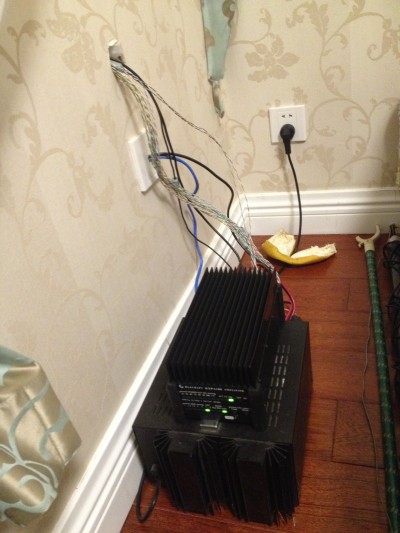

情况是这样的:
天线从一间卧室穿墙入室,接PA
房间内地板下埋网线和馈线各一

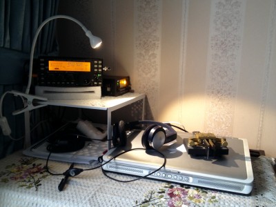

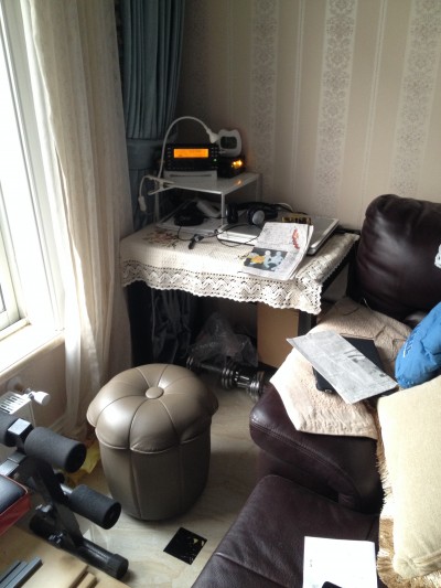

KX3放在客厅一角
KX3和PA连机,(用E家原装的KX**CABLE连接),一切圆满成功
今天早上6点,在40m波段还跟几个欧洲电台打了招呼
问题是:
这种情况下,KX3如何实现和电脑的连机?
貌似只有PA那头还有空的插口,KX3已经被插满
电脑放卧室PA那,电台在客厅?这怎么用?

3.5mm四芯线,找懂淘宝

从pa接过来,买楼上说的线和转接头。

KX3和PA相隔三间房,拐弯过来近20米。

按照elecraft的设计,你该用kxusb接到pa上来和pc进行通信。如果不用语音你好像可以通过pa 的acc1口操作电台改频率,收发信号。但是从操作习惯是,最好是搞二十几米的延长线,把pa的acc1接到kx3旁边的电脑上,这样你会觉得方便得多。

一根usb延长线
