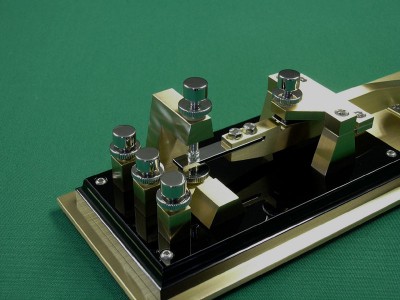

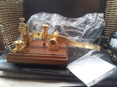

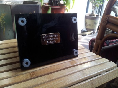

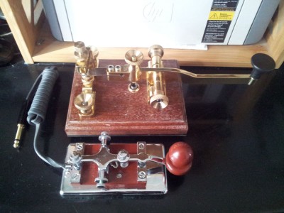

吉祥物昨天收到了,对本次显摆做一下总结,给cw 版块添一点轻松乐子
1、对自己阿Q式的判断作出深刻批评:接受13楼的提示,又尝试与制作者联系了一下,试探此键的情况,对方回信似乎暗示此键是一批作品的最后一只,后尝试网络搜索,最后确认制作者应该是英国的一位业余电键制作爱好者,制作者的网页我打不开就放弃深挖了。至此断定此键非“作品”而是“友情商品”,在此特向13楼送上好多个赞
2、对自己阿Q式的判断作出深刻总结:对一件物品品质的判断要以“照片”为依据、以“实物”为准绳,之后再得出评语 。此键的结构有多处是焊接方式构成的(例如主梁是由6个零件焊接构成的),焊接技术一般,焊缝处理太一般(怀疑就没好好处理、或就没敢处理 )。主梁的防氧化估计是镀钛的,但是细看的话略显粗糙。底座为樱桃木两层粘合、内部浅嵌线路、底面用亚克力板压底、上沾制作者铭牌。结论,此键的细部工艺总体能给个75分,与7 区BH7IYF翟老师的手艺比,还差两个等级,因此咱天朝高人的水平才是属顶级的!
3、关于使用手感:弹簧力度完全是咱们理解的“西式手法”的“小”力度,绝对不能满足咱们军键OP的大力度要求,如果按照军键的手法,翘头是肯定的并且触点弹片也是吃不住的 ,这只电键在军旅前辈OP眼中绝对是垃圾 ,不过这个力度完全满足了我自己的要求(由于风湿病,俺的手都快残了 ,俺是用变种了的、不入流的护边式二指禅来学习、练习的),用触点小间隙试着练习了约一个小时感觉挺爽的,但还是要学习适应适应。这只键的回弹力比较柔和、舒服,这个功劳完全来自于那个由历史验证过的触点支撑弹片,真的有VR2UW 李老师介绍的轻快手感呀!这支键触点间隙调节螺丝使用的是公制螺纹且制作公差太大了,细微调节不方便。键臂水平支撑轴顶丝也是公制的、制作公差太大,键臂的居中调整不易,与照片中做参照物的这只D116的工艺比较,也有较大差距。
4、这只电键体积太大,会占去桌面很多空间的 ,如果作为特种“摆件”,确实会有罕见的效果呀 ,“性价比”会更突出的 。今晨老友来访(非ham),一眼相中欲强抢,费老大的劲才保护下来
      电键在邮递过程中有情况发生,触点支撑弹片被挤压变形了,简单校正一下问题不大。
   建议21楼,如果对此类北欧电键有兴趣,最好淘原产的或已被认可的款,后期、后人有些仿制款不行的,例如我显摆的这只[s:114] [s:114]
     显摆完毕,感谢楼上所有朋友看帖、顶帖 !
                  希望能给前辈、老师、朋友 在新春佳节之际 带来些许乐子 !

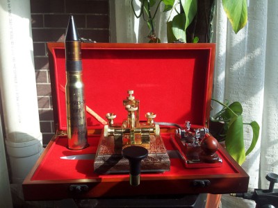

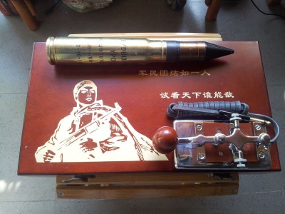

与军键 D116 的尺寸直观比较
合影显摆
辅助演员

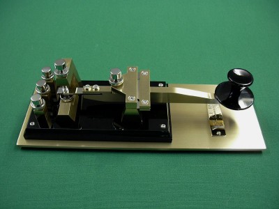

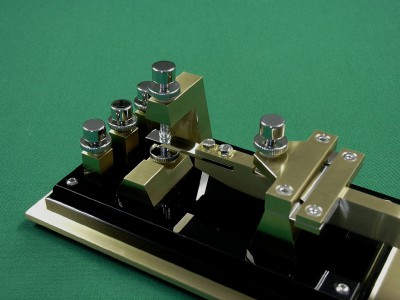

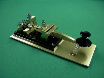

是的,是的,您手上的这只Swedish Lennart Pettersson Hand Key,在您发贴后我也为之着迷了将近两个月,您的有关这只键的视频我观看、学习、观摩、品味、揣摩了N次了(前几天还看了几遍),我显摆的这只键的工艺应该与Swedish Lennart Pettersson Hand Key 不在一个等级上(手艺差了不少),手感不在一个取向上。说到手感,单从触点支撑弹片这一关键部件上就能反应出来,我收到这只键时,此弹片已变性,在修复恢复时较为轻易,这足以说明这弹片的弹性较软、厚度偏薄,发报时在长臂杠杆的作用下弹片变形明显,回弹力发软、略混沌,但总体是很轻快的,好在我还能适应,看在钱的份上也算欣然了,况且这只键也不是作为我的日常练习的“手把式”。
您手上的这只Swedish Lennart Pettersson Hand Key,以前也有淘一只的冲动,ebay上曾经出现过两只,但在ebay卖家、买家的哄抬下,最终成交价接近人民币2700,明显感到卖家的狡猾,感觉非常没意思,慢慢对此事就失去兴趣了
去年间,也曾关注过 i1qod  的“Type Swedish Key De Luxe Model ” 手键,但在高企的价格面前,我选择做一个观众、收藏图片了 ,还是老老实实的练习吧
下面就是  i1qod  的“Type Swedish Key De Luxe Model ” 手键 盗图
