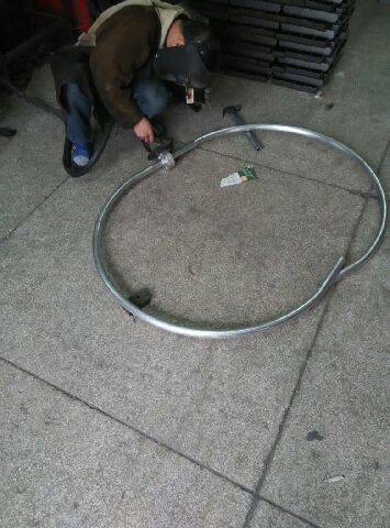

楼主打算怎样用这个大环?为何不是圆的而是椭圆?

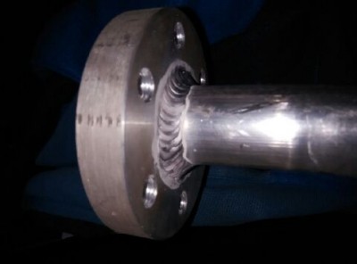

为什么要用法兰盘?不能直接将铝管焊接起来吗?

距离楼顶面的高度至少要半径长,楼主的已经达到直径长了,地面对环的影响很小了,这个高度不错!
看到旁边有个铁柱,建议尽量远离大型金属体,特别是铁镍的!你想啊,你这个环就是个大个的单匝电感线圈,附近有铁磁性金属能没有影响吗?!
包括下面的铁管和远处的铁锅都拿走,水泥里的钢金你是拿不走了。

管子加粗是为了提高带宽是吗???

管子加粗是为了提高效率,带宽会降低。
