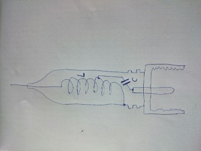

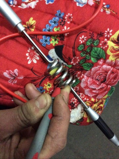

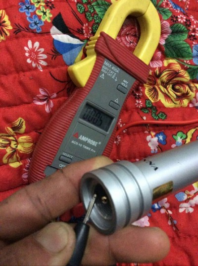

老鹰7200中心电极不通 [复制链接]
离线bg7ajh
151
只看楼主 倒序阅读 0楼 发表于: 2014-12-24
中心电极不通但屏蔽与螺旋部位到第二节相通
`这样的情况应该是不对的
天线应该是有问题?

离线任德明
89
只看该作者 3楼 发表于: 2014-12-25
隔着一个电容,直流不通,没有问题!
离线bg7ajh
151
只看该作者 4楼 发表于: 2014-12-25
回  3楼(任德明)的帖子
第3楼任德明于2014-12-25 01:25发表的:
隔着一个电容,直流不通,没有问题!
但它整个金属部分都是通的
主要是屏蔽从底到顶
按你这说法应该都量不通的啊
螺旋天线加上电容进行频率耦合不致于螺旋部分与屏蔽直通
所以这样判断天线有问题坏了
离线bg7ajh
151
只看该作者 5楼 发表于: 2014-12-25
回  2楼(BH4TXN)的帖子
第2楼BH4TXN于2014-12-25 00:02发表的:
谁说一定要通的?
射频电路不要沿用低频的概念,借个天分测一下吧~
螺旋金属部分与屏蔽直通正常吗?
离线bg2rah
7065
只看该作者 6楼 发表于: 2014-12-25
内部是酱紫地,明白没有?
离线bg7ajh
151
只看该作者 7楼 发表于: 2014-12-25
回  6楼(bg2rah)的帖子
第6楼bg2rah于2014-12-25 10:14发表的:
内部是酱紫地,明白没有?[图片]
有图更明白
电容一端到电极另一端到天线对吧
电极这头与屏蔽不通正常
另一头与屏蔽直通也正常吗

15101
只看该作者 9楼 发表于: 2014-12-25
有些带抽头线圈的天线用万用表量全是短路的,但是在射频下就不一样了。
