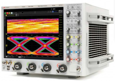

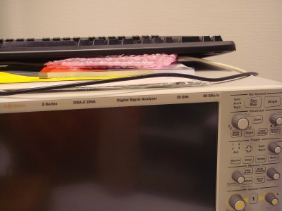

学校买了个牛逼的示波器 拍照留念 [复制链接]
离线zytian
235
只看楼主 倒序阅读 0楼 发表于: 2014-12-19
只有50欧的接口
[ 此帖被zytian在2014-12-19 06:06重新编辑 ]

高速的可能这样的。
接口是可拆换的吧?那样的话可以换高阻的。
离线BG4REO
3384
只看该作者 2楼 发表于: 2014-12-19
如果要看普通信号,就需要外接有源阻抗适配器。
示波器的接口都是空气芯的头子比较脆弱,如果不用最好找50欧的负载堵上以免进入杂物和被静电损毁。
这中示波器生来就不是为看普通信号而准备的,主要是用来分析高速串行信号的完整性。
所以高带宽的有源探头要配上,选件要配齐,基本上一台机器就是一套房子的价格!

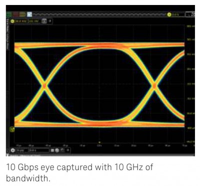

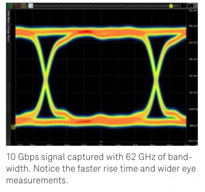

能看眼图吗?
离线BG4REO
3384
只看该作者 4楼 发表于: 2014-12-20
必然能!这货就是为这个而设计的!
NB的磷化铟芯(ADC)片及前端

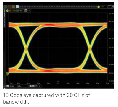

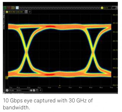

眼图测试,高带宽带来更少的失真!
测试波形不理想不要怪示波器不好,
实际上低带宽的示波器对波形有一定的“美化”作用。
[ 此帖被BG4REO在2014-12-20 01:29重新编辑 ]

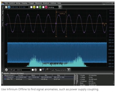

还可以测试抖动。
