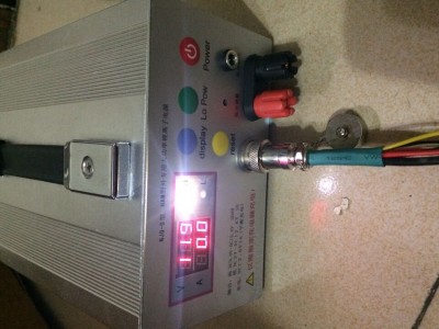

去年在bh7njq老师那里买了一台野外通联专用的栗子电源,就出去通联过一次,之后用A6平衡充电器放电3.8V保存

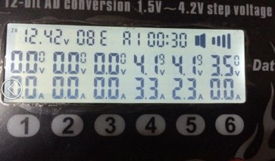

前几天没事想出去通联玩玩,结果充电的时候这个电源就这样了,有两个单元是正常的,有一个单元一直显示是3.5V电压
不知道什么原因,用NJQ老师提供的那个平衡充电器充不了,开始充电一直报警,不知道什么原因,我也没敢打开检查过
不知道坛子里的HAM有没有遇到过这样的问题,请帮助我分析一下,谢谢大家。

锂电池必须满电存储,楼主居然放电存储,很容易损坏电池。。
当然楼主的情况还不能判断电池损坏,建议拆开检查。

这个的确记错了,如果是连接在平时有明显维持电流的用电器上,为了延长放空时间,减小长期存储后彻底失效的概率,应满电储存。
但是如果维持电流很小,或者开路存放,此时电池的内部自放电变成了主要矛盾,这种放电会导致离子迁移从而进行性的损坏负极,故应当充电至略高于平衡电势,此时离子迁移率最小。
不同种类锂电池的理论电势是不同的,通常对锂离子电池对应容量约40%。

哈哈 真是至少有一年多没看帖子了 抱歉!锂电池保存(钴酸锂)上限4.2v 单组计算 长期不用(超过一周) 3.96V上限 3.85V下限 超出这个值 软包会鼓!其它封装 也建议这个电压保存 但低于2.75 V 即报废!
