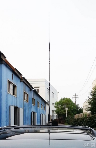

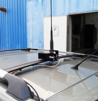

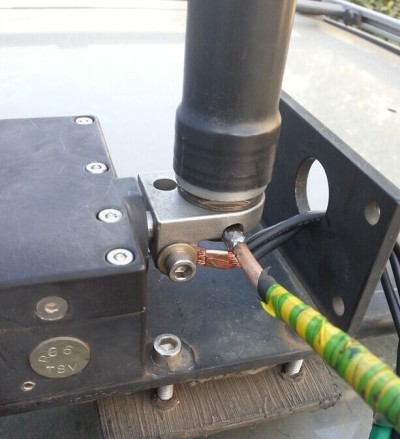

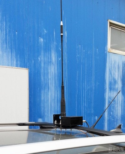

老鹰的SG7900安装如下图:在放倒器上驻波435MHz上2.0,用个吸盘放在放倒器附近小于1.3,甚至把吸盘放到放倒器上面驻波还是1.3,已经用10平方的导线把烟斗头外壳连接到行李架的车体螺丝上了,求降驻波的办法!
另:此位置用天分测得的谐振点在425左右,但是用吸盘的话无论在什么地方都在435谐振

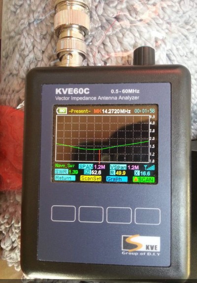

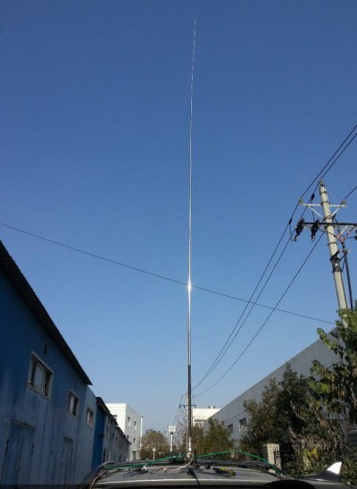

另,此处位置装上5米拉杆在20米上驻波灰常灰常好,有图为证:
上图左右两根绿线就是10平方导线
关键是现在U段驻波下不来,435MHz上超过2.0了,郁闷,急求姐。都折腾一整天没上班了。

好大面积的玻璃.
全景天窗要采取增加地网的方式.要不就再往后移动到金属车顶位置上去.
横担换成金属的,用两条家装铝管做.外形断面尺寸15*30.壁厚1,相当结实. 价格:不知道.不会超过30.
U段接地网的线不能那么拐.具体增加了多少电感,没计算没测量.凭经验说的.
成品天线外边套热缩管.必定会改变它本身的频率特性.判断是降低频率中心点.

骑好了
是被原来那根所谓的特氟龙馈线给坑了,现在换了根-5的馈线啥毛病没有了
