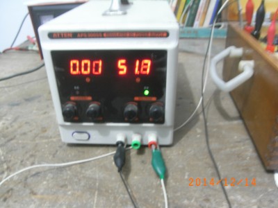

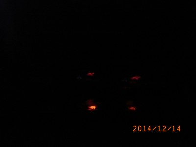

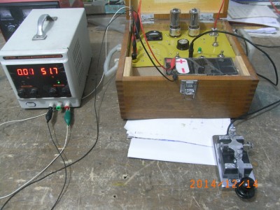

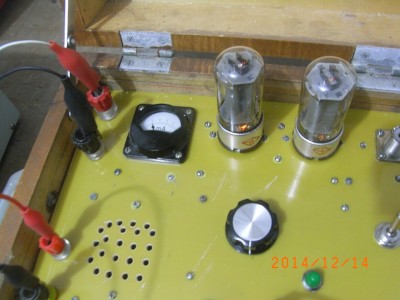

BH3AIP老朋友您好:刚刚“折腾”好了低压电子管13P1P(手头有几只存货,扔掉可惜,算作旧物利用吧)。与弯石接收块配合DIY了一个7023  CW收发机。用FT-817试接收,军机调明显哈。
原来有一台直流电源出了故障,电压无法调整了,往下一调,里面的继电器乱跳,只能定在50v左右了(有故障的直流电源,稳定的升至50v左右了 )。恰好,“歪打正着”,此电源正好给13P1P供高压了。
原来搞过多次试验这个低压管,26v屏压(电子管手册上给的数据)不好好工作,提高电压这个低压管才能工作。

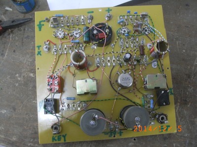

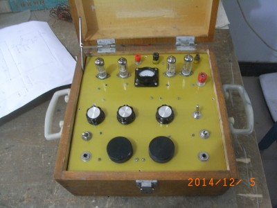

BH3AIP朋友好:电子管的外形、灯丝发出的星光,吸引我不忍舍弃。
手头存货,胡乱折腾,尽管手工粗糙(手钢锯、锉刀、手电钻),纯属好玩。
13p1p是低压管子,以前组装一个用24v(户外携带方便)屏压供电,失败了。这次再来折腾这种低压电子管。50v屏压供电,工作起来了。
此管灯丝电流较大(约800ma),用我们户外小电瓶没问题。屏压电流不大(本次实测不大于100ma),可用任一种电池串联供电。户外可以摆脱市电了。
如果骑电动车就更好了,电动车的48v或60v电瓶正好给13p1p供电。
您的旧电子管收音机,可以改装小电台的。

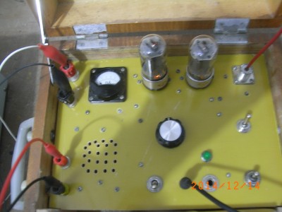

谢谢您的鼓励。没有功率计测量功率,在天线座上随意插了一根约4m左右的旧电线,按动电键,屏流谐振时约40ma,失谐时屏流稍低于100ma。
直流稳压电源不能调整了,却稳定的工作在51v。正好试验给低压管13p1p供屏压。
前几天组装了一个2p3(两只,七一型电台两只3A4输出2w)、2p2(两只)收发机。因为户外屏压(90——135v)不好搞,试了一下就拆掉了。

BD3CC焦老师:回复不能发图片。
这里补上图片。下面的两个圆黑东西,是两个一号电池盒,供给灯丝的。
