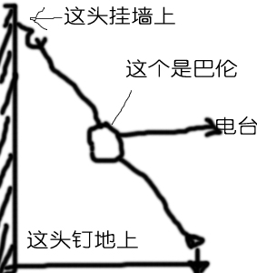

准备学习短波,入手了一台渔业用的短波机。
HAM 29.6十米电台,RCI-5656短波电台,海鹰FM十米。原机宽频偶极天线(包含天线巴伦跟10米馈线),天线频率27—33兆中心频点29兆
我住一楼,实在没有条件架设天线,想搞一根车载的天线,或者别的能便携的天线 。请各位老师帮忙推荐。谢谢!

还的是偶极天线啊!一楼也一样可以!我原来就在一楼两楼之间东西偏45度。不过最近季节十米传播不好了,你也不好测试啊!来年春暖花开之时吧!

原装天线可以用,包括巴伦,斜拉可以直立也可,其中巴伦一端接地

楼层低了肯定效果不好,搞一个斜拉天线吧.我的就是斜拉天线从2楼到1楼,DX不行(psk31还行),29.6的通联期已经过去了,现在很少有传播了,与本地朋友试一试吧.

斜拉,是按这个图这个样子吗
