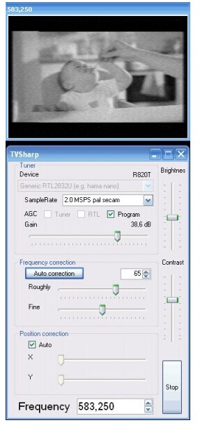

把文件放入SDRsharp文件目录下
tv sharp tvsharp.zip (85 K) 下载次数:236

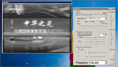

只看该作者 8楼 发表于: 2015-01-01
试过了,接收了山东电视台的图像,不过是黑白的,而且还没有声音。

只看该作者 9楼 发表于: 2015-03-21
感谢楼主分享,东南卫视默片观看中

只看该作者 10楼 发表于: 2015-06-18
可用,就是没有声音

只看该作者 11楼 发表于: 2016-01-09
黑白信号 不稳定 无声音 刚试过

只看该作者 13楼 发表于: 2016-10-22
这个没办法,电视棒的采样率远小于PAL信号带宽,能看就不错了……
