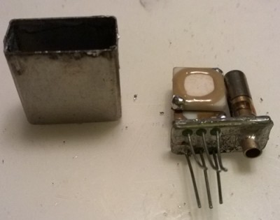

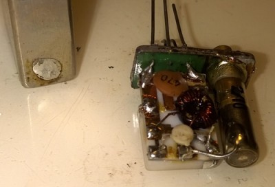

话不多说,先上个图给大家参考一下。
因为修理133单边带机器的缘故,LSB晶体输出幅度不足导致两个边带输出功率一大一小,以前看见有同好在修理133的帖子里面提到过修理此元件,在网上搜了一下也没有相关的资料和图片。偶然碰到一个温度补偿晶体,一拆为快,看看能否移植到133上面使用。
图片上可以看见晶体结构很简单,一只三极管,一个固定电容一只可变电容一个线圈,外壳上还有个孔,让用焊锡给封了。 晶体的频率微调估计是靠通过外壳上的那个小孔撬动晶体与陶瓷基板的距离来实现,可变电容虽然可以调整频率,但调整后晶体输出幅度降低很多。 唯一比较拿不准的就是上面那个三极管型号了,估计个管子直接搬到133晶体上会有麻烦。所以先发个帖,抛砖引玉,期待懂这个器件的高手出现!在业余条件下,不动晶体,仅靠更换三极管或小瓷片电容等方法来增加晶体输出幅度不知是否可行。

133是90Mhz吧这个差太远

只看该作者 2楼 发表于: 2014-11-18
回 BG5JU 的帖子
BG5JU:133是90Mhz吧这个差太远 (2014-11-18 08:53)
主要是拆解看看,能不能移植三极管或电容之类的。如果是133用的谁舍得拆啊!

只看该作者 4楼 发表于: 2014-11-19
可把90.0290的晶体拆下,焊在这个上面试试看

只看该作者 5楼 发表于: 2014-11-19
我当初是在市面买了个91兆的有源晶振移植的
