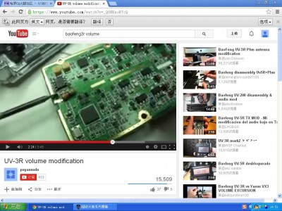

市面上最小,最便宜的双段手台至今为止除了宝锋3r我还没发现有其它。它的外形和某日本大厂同名款相识度99%,体现我国制造业强大的借鉴能力。使用起来我总结了一下,有如下几方面优点,如下
[attachment=658153]
[ 此帖被bg8icx在2014-11-03 15:09重新编辑 ]
离线bg8icx
12
只看该作者 1楼 发表于: 2014-11-03
小,接收灵敏度高,用手机电池,方便更换。不好的地方是,一台和音量调一格的时候,声音还是很大,而且切换到收音机模式没有音量。对比另外一台大概后买半年的版本,做了优化,音量一格时听收音机音量非常轻柔,但是用来收听u,v段通联时还是声音大。看了youtube上的鬼佬的改进方法是在电路板上,集成电路上加一个电阻。最让人头疼的还是不知道是软件没做好,还是元器件有问题,两台都是用了一段时间后,就会复位,存在3r里的频道被自动全部清零。遇到这种情况,只能说写频线和备份很重要了。最要命的是,ptt键会罢工,出现时间或早或晚,而且 不是硬件问题,如果用手咪发射,完全正常。那么现在问题来了,如果我不带手咪那么想发射怎么办?那就只是干瞪眼了。

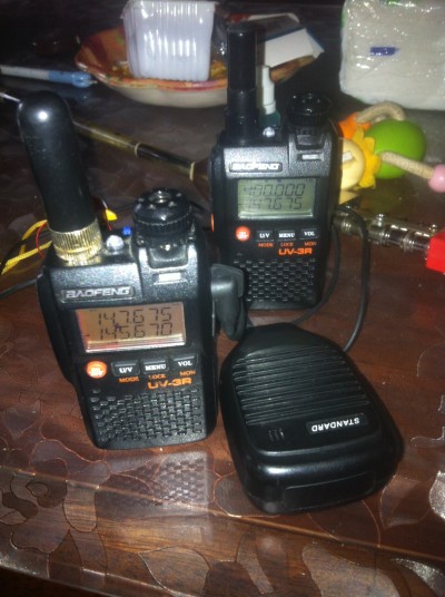

只看该作者 7楼 发表于: 2014-11-04
大家看这两个3r的天线,发现亮点没有?
