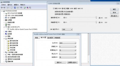

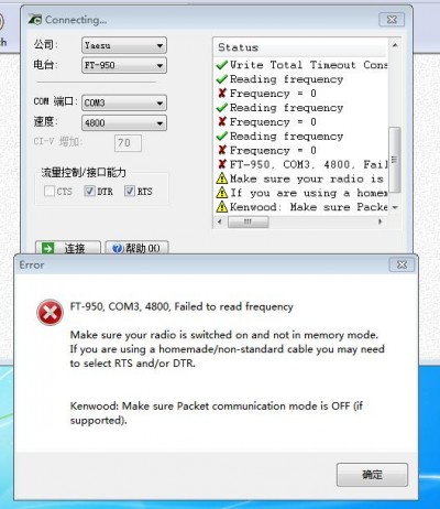

只看该作者 5楼 发表于: 2014-12-12
我也是买的CAT转USB 线,在HDSDR 中按以上方法设置,但始终频率不能够同步,请教高人。
离线bh4luv
67
只看该作者 6楼 发表于: 2014-12-13
我用的是笔记本,win8系统
离线bh4luv
67
只看该作者 7楼 发表于: 2014-12-13
请高手帮忙看看哪里有问题?
离线bh4luv
67
只看该作者 8楼 发表于: 2014-12-13
新装的WIN7体统,按照以上设置还是不行,联想笔记本,USB转9针CAT.

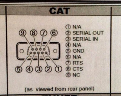

帝特9针线端口说明:
FT-950说明书标识的端口:
我也看不懂,有看懂的帮忙看看是否能用,反正现在连接不上。。。

只看该作者 12楼 发表于: 2014-12-14
1 空脚
2 串口输出
3 串口输入
4 空脚
5 地
7 RTS端口
8 CTS端口
9 空脚
这就是一个标准的RS232的端口

就是啊,线质量很好,端口也能识别,就是端口不能用,哪个软件也不行!气死了!
离线bg3plq
110
只看该作者 14楼 发表于: 2015-01-08
我的开始的时候用的USB转232怎样调也不行   后来换了一条标准串口线好了
