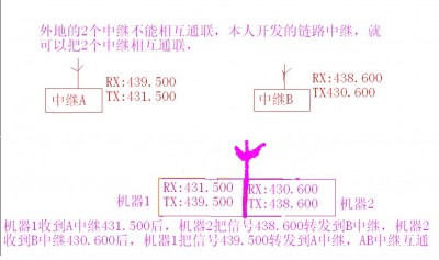

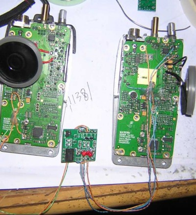

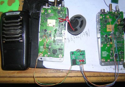

我 也晒晒自己 DIY中继,无线遥开遥闭功能和链路功能,,自己在家中用对讲机或车台可以把中继摇臂或邀开。。。也可以双向功能,链路功能,放在8楼上,用健博通车载天线,半径通联30多公里,转发声音好。稳定可靠
。取点很简单,,,喇叭,MIC,,静噪,PTT 就能组成中继台,链路中继,,欢迎大家DIY, J技术Q Q:304013987 电话:15948374500(技术支持)

可将两部车台或者对讲机连接而成一部中继台,实现话音由一部车台转至另一部车台发射;
