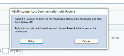

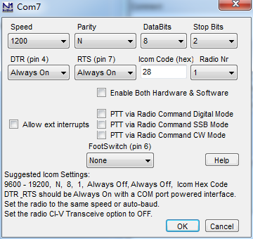

各位老湿,将725和电脑N1MM连接后 。
可以用不到1分钟,然后报错
再一次尝试后(retry)依旧是不到1分钟可正常使用遥控频率,按下重试后725由VFO A 跳至VFO b 再跳回
设置是这样的
累不爱……求指导

看看速率,然后看看stop bits改秘诀设置,看行不。

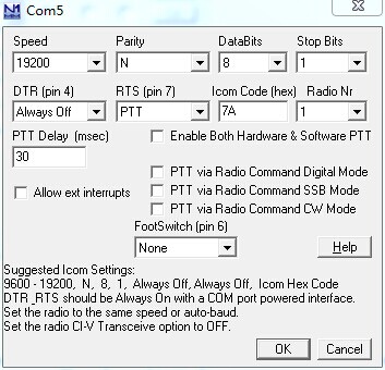

这是我的7410的设置,请参考
COM1是连接电台的设置,COM2是拍发线的设置。
[ 此帖被bg3ssa在2014-10-23 09:01重新编辑 ]

只看该作者 7楼 发表于: 2014-10-23
另外:可以试试先开电台,再打开N1MM软件。
忘记说明了,上面我的贴图是N1MM+软件的设置。

BD7BW:看看速率,然后看看stop bits改秘诀设置,看行不。 (2014-10-22 23:19)
速率我设置为1200bps,stop bits刚刚都试了,依旧不好使

725原机不改跳线就是1200速率,改跳线后可以到9600。计算机串口速率设置要和软件、电台都必须一样,并且停止位都设为1,那个DTR和RTS如果不用的话都改为ALWAYS OFF就可以了。

databits 5  dtr rts  不用开

地址:28h 或 40(十进制)
