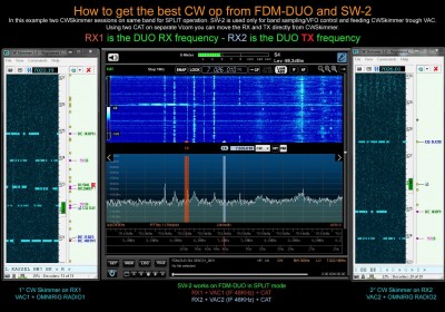

只看该作者 5楼 发表于: 2014-10-05
可以同时开4个SKIMMER解4个不同区段,这个只开了2个

只看该作者 8楼 发表于: 2014-10-06
看看左右下角的说明,VAC...
这造成要同时开多个软件,另外VAC无论是软件内置还是单独的vac,都比较耗费cpu
还是上次那个贴说的那样,skimmer只直接支持声卡类的sdr,SDR-IQ和QS1R,而用中频的时候SDR-IQ和QS1R也无能为力,还得转VAC

19009
只看该作者 10楼 发表于: 2014-10-06
回 BA4ALC 的帖子
BA4ALC:看看左右下角的说明,VAC...
还是上次那个贴说的那样,skimmer只直接支持声卡类的sdr,SDR-IQ和QS1R,而用中频的时候SD .. (2014-10-06 20:50)
我这样干的:K3_IF_OUT + KX3(RX8.215MHz)_IQ+ SoundCard + PC_skimmer
