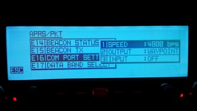

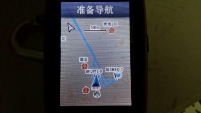

       困扰年余,苦思冥想,数次启动,均遭夭折,又逢周末,决心DIY,终于将Yaesu FTM-350R电台与Garmin GPSmap 62S手持导航仪联机,完美实现了电台与导航仪之间互传APRS数据,航点信息再也不是屏幕上枯燥、无实际意义的经纬度数据了,变成了电子地图上可见的动态具体位置,以后,比如车队出行、组队越野、户外探险等既分散又合作的集体活动,个体之间的相互位置一目了然,意义非凡呵!
      磨刀不误砍柴功,动手之前,做足了功课,遇到了至少4个技术问题:

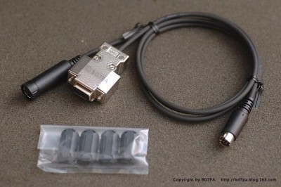

     一是62S那条米国不出口的神秘数据线。该问题此前已由BH3PZS大侠协调解决,个中沧桑周折过程略,有兴趣,另文再叙。
     二是350R固件版本是1.1,要升级到1.3以上方可输出WayPoint数据,电台串口要有输出航点模式选项,增加NMEA0183标准GPS协议输入。这个发现要感谢BI3MFQ土豪,没有他提供Yaesu 400DR电台及Garmin 450反复设置,AB对比试验,并亲授秘籍,是永远不会知晓答案的,当然所有难题因此都会胡乱怀疑、无从下手,最终无解。
      三是升级350R需要一条少见且昂贵的数据线,350R与62S连接需要8芯插头用于自制联机数据线。BH3QZZ同志鼎力相助,百忙中亲自送来这条线,8芯插头上周已网购到货,只需小心焊接即可。
      四是升级固件的过程要极其小心,程序精准,而且要搞清电台是美版、欧版或澳版(我的电台已易三手,怎么也看不出是啥版了),不能出一点差错,否则,我手上
就会多一块儿板砖了。查询Yaesu官网才知道固件已经到1.6,反复阅读升级说明、注意事顶及警告,万事俱备,只欠东风,不想再等了,最终权衡,冒险选定了EU版文件!
     再往后就是: 对定义、连线、焊接头、反复核对、测量,断电、拆机、拨动升级跳线、加电、电脑升级程序Start…令人窒息的更新过程, 焦急地等待...祈祷...南无阿弥陀佛…@~#/*+...
     Update运行完成、断电、拨回跳线、装机、断数据头、加电、按智能键+电源、打开特殊菜单、选第6项、全机总复位...
     用神秘数据线焊好8芯插头、连接好350R和62S、外接上62S电源、调整350R的E16菜单、频率调到144.640MHz、搜星、发射、接收...
     还好,竟然成功了!据信350R和62S成功联机,目前在国内,不才还是第一人。
     先把过程记录下来,免得日后遗忘。
     严重警告(摘录): 那些喜欢自作聪明、和从不喜欢认真看说明、学习的家伙,务必确认自己清楚地看完以上步骤和理解后,确定自己有足够的自制能力,能确保自己完全按照提供的步骤,认真仔细地一步一步,百分百遵守规范来操作,才好去做,否则,……以下略,总而言之,就是后果自负的意思吧。

不错啊,恭喜攻克联机62s!话说,看到62s的数据线有电源部分的线,使用过程中是否要接电?还是直接用62s的内置电池就可以直接数据传输了?

看着那红黑的线,是不是要外接一个5V电来实现电平转换,还有就是让62S实现waypoint的输出?

跟电台共用电源
