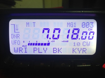

请教各位:FT-100D在这个界面下的WRI(A键)按下去无反应,长按也无反应,我是不是哪里设置不对?盼回复,谢谢。

长按WRI听见“嘟”一声,这就是正常反应,在嘟一声后开始用自动键输入字符(开启自动键模式KEY并设置为自动字间隔EL2),输入结束后啥也不要动,过5秒后就存储结束,再按PLY就自动播放了,如要发射还需要按BK。100D与8x7不同,ft100d无法用按键输入字符,只能用自动键输入。
