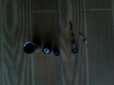

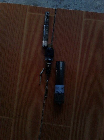

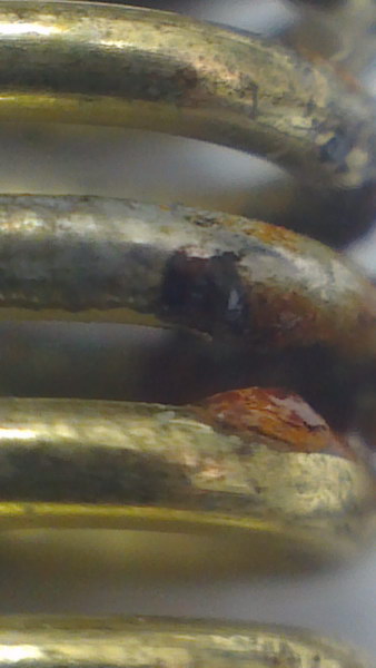

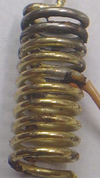

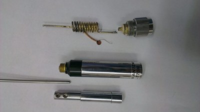

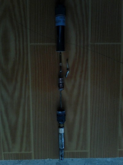

被偷过几根天线了,就买了个便宜货770H (当然是山寨货了)装车上用了不到3个月,驻波极大了,拆开见,唉。

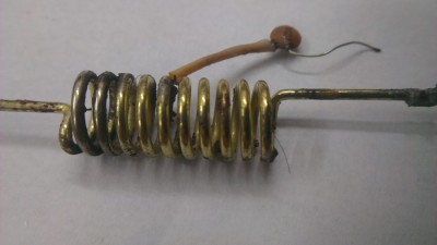

我就奇怪了 这小电容居然没烧

这天线需要自己修剪

那个电容的耐压要求不高。

m285

不够长,两公分长的天线怎么谐振也不行。

一定要做好防水工作
