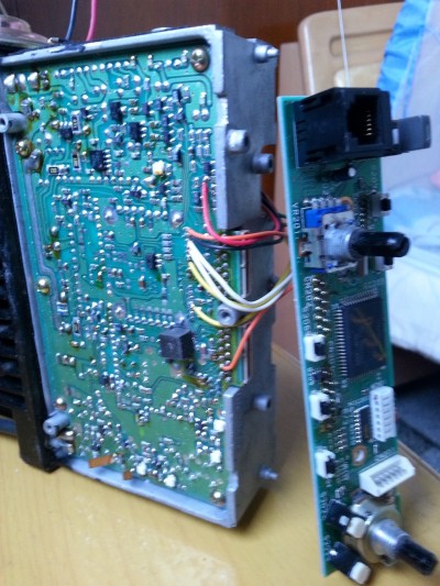

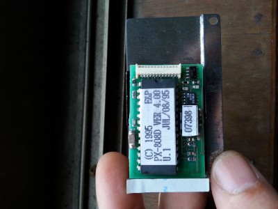

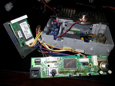

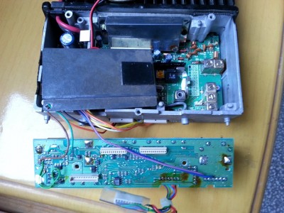

昨天把机子打开了,发现里面正面有块电路板(不知原机有没有这块板子),有七八根飞线,有人说这机子加了集群码片,我也不懂。要恢复原样该怎么弄呢,是去掉这板子和所以飞线就行了呢,还是去掉以后要恢复出厂呢,怎么恢复出厂呢,还是不懂呵呵,请坛里的高人指点一下,十分感谢!上几张开膛破肚的照片,请大师们会诊一下。

把加的板子,拍照留念。然后拆了,然后看看MIC 的6个线是否有被割断的。应该有。另外主板背面可能也有一出。中间位置。

ERR 只是里面存储器的频率丢了 或者是复位后没有新存频率 只需要重新设置频率就看见!
楼主的么只需要恢复线路 然后重新置频率就可以了,很简单的事情,不需要什么成本!
