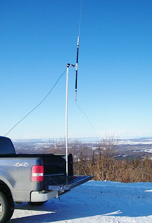

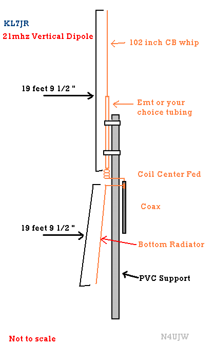

阿拉斯加的一位HAM做的。http://www.hamuniverse.com/kl7jr4010portablevertical.html
双极天线垂直架设从理论上讲比GP天及入射角更低,更有利于远程通联,而且还是全向。

抖动时间久了就断了。

期待看实效。空中实测一下,期待QSO

这个看上去比较有意思啊,可以试制
