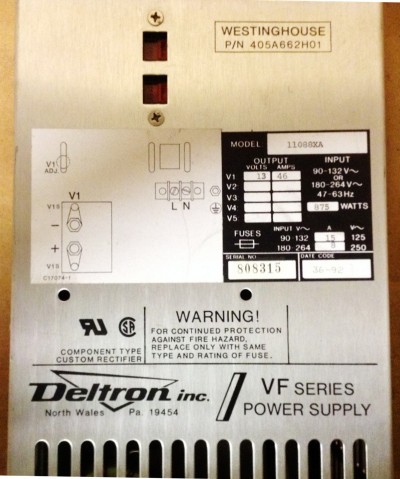

就着本帖高手如林请教一下,两个成品的同品牌开关电源,13.8V\46A,,如果并联使用以及调12V串联24V使用,还需要做些什么平衡之类的工作吗?串联听说可以直接串,并联是否需要加什么均压或者均流电阻之类的东西?

BD7JAC:就着本帖高手如林请教一下,两个成品的同品牌开关电源,13.8V\46A,,如果并联使用以及调12V串联24V使用,还需要做些什么平衡之类的工作吗?串联听说可以直接串,并联是否需要加什么均压或者均 .. (2014-09-04 08:35)
电源串联是可以的,但是要注意高边的电源是要悬浮的,也就是说输出端不能有接地(低边的负极接地就好了)。
理想电压源不可以并联,如需并联需要解决:
1,空载电压尽量一致
2,电源动态内阻一致
所以毎台电源电压需要预先调好,串上电阻后才可以并联。
另外说一句若是两台46A的电源并联出满功率,那么均流电阻上的功耗不会小。
根据I^2*R=P,0.01欧的电阻上会承受21瓦的功耗,两只电阻消耗40瓦,这个数值已经很可观了。

非常感谢,可能需要的就是串联,本身这模块的电流已经够大了,并联的机会微乎其微,手上两个进口的模块准备装一箱子里面,有时需要用到24V电压。
一个好的开关电源系统在均流上的功耗可以忽略;并联使用有很多方法实现,但是要使用均流技术应满足条件:
  •所有电源模块单元应采用公共总线。
  •整个系统应有良好的均流瞬态响应特性。
  •整个并联输出扩流系统有一个公共控制电路。
