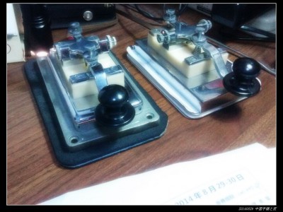

如上图,今晚出动了两只手键参加比赛。
一开始采用左边的D201,手感强烈,键味十足,
即使将弹簧力度调至最低,敲久了还是感觉手臂酸痛,看来俺的内功还远不够强大。
后来换用右边的pk-3,弹簧压力小许多,发报也轻快些。

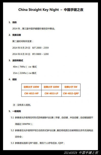

6、比赛的组织太过仓促,从发布比赛规则到比赛不到一个星期,只能说是个小圈子的比赛。

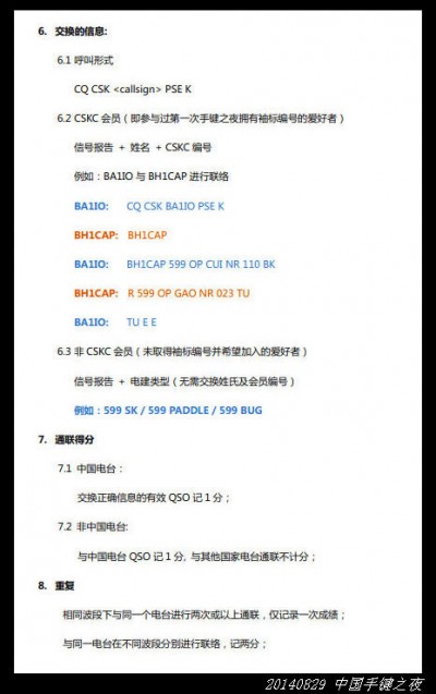

7、很多老会员没仔细研究比赛规则,对于新参加比赛的OP,只需要发“信号报告+电键类型”,例如俺一般发“599 sk”即可,但是几乎全部人都会不停的问俺OP?接着问NR? 一开始俺回复“hr no nr”,后来改为回复“nr sk”,这样浪费了双方不少的时间。另外,手键straight key缩写为sk无可厚非,但感觉跟“结束通联”的sk有点歧义了。

"对于新参加比赛的OP,只需要发“信号报告+电键类型”,例如俺一般发“599 sk”即可,但是几乎全部人都会不停的问俺OP?接着问NR?"------------------有同感!第一次参加还是挺紧张的。有幸跟BA4II余老师通联上了,因我这边天线原因估计余老师没有抄全我的信息。

是的,只抄到599!希望今后多多的通联到您!按照国际惯例,只要双方都抄清呼号和信号报告就是一次成功的通联。我在您手键类型中填写了个KEY。
