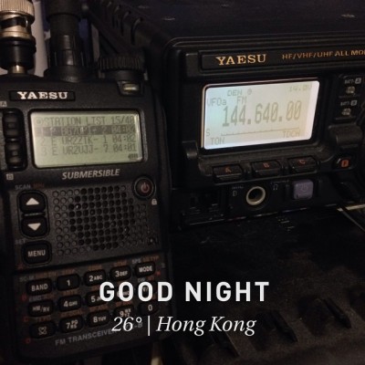

花了約兩日時間在網上更新自己,太多年沒接觸了。但慶幸手頭上的 VR-8R (09年在與 JA1OGS / VK4GO eyeball QSO 後回港買入,但一直未能正式使用 A12 Mode) 在充電後仍能操作, 於是試試接上家裡的大天線,看看那些年的變化!
嘩~~~~~ 我真的很開心, 2005 年時所希望聽到的訊包響聲,9年後在 144.640 上響過不停!
在測試中以 2.5 - 5W  TX, 居然可以藉著 BH7KCJ-3 而由 BH7KCJ-13BG7JD-10BI7KJP-13 登上 iGate, 而 1W TX 則不能成功連上 VR2KP-2, 因此我覺得,似乎我要做點什麼。
可是再想進一步行動時,發覺 W2FS TNC 不見了; D700 的機身還在,但Head Unit 失踪了呢. 只有一個 FoxDelta 板子及 microTNC.
但綜觀一下,要建立 iGate, 似乎還要一個電腦。
我暫時有兩個方向 - 用單片電腦 RPi.
1. 因我有一台 GM300 (但放得太耐了,不知操作情況), 如用子板 TNC 接上 RPi, 行嗎?
2. 如不行,可能考慮 TNC-Pi 或其他方案
不知大家有沒有其他意見?
另附上測試圖片
