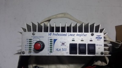

这是我的300W功放,体积大了点。
主要考虑户外用,方便携带,所以才想出80C功放

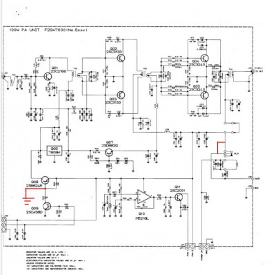

请问各位就是图片上两个红线画的可以短接吗,看电路图是控制发射用的

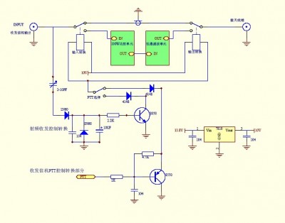

收发电路用这个不知道可行否。
