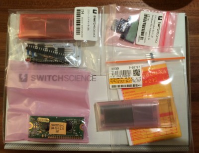

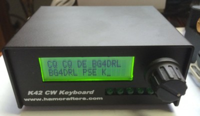

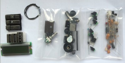

3月搞到现在,整整半年才到手 经历了一次直邮失败 一次代购脱险

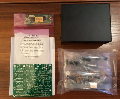

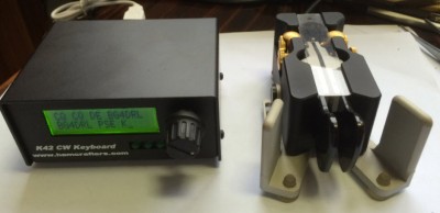

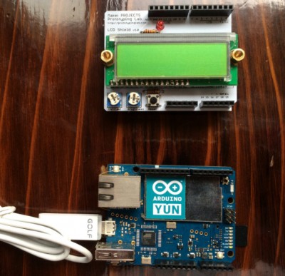

经历了半年多的无数折腾,终于凑齐了这些比对品

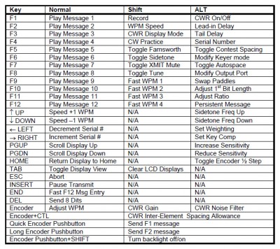

Very happy excited ....
使用说明书: k42man_C.pdf (293 K) 下载次数:7
[ 此帖被BG4DRL在2014-08-27 20:01重新编辑 ]
只看该作者 9楼 发表于: 2014-08-28

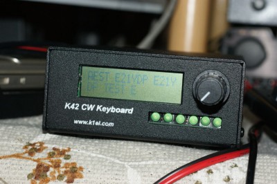

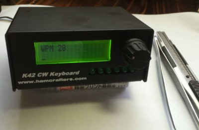

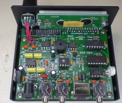

使用方法研究了大半天,应该来说是非常完美的带LCD的CWR Keyer
相比Arduino开放OpenKeyer来说 毕竟经过了很多改良,更有实战力。
唯一不满的就是  “蜂鸣器” 采用5V的有源蜂鸣器,电路部分可以相当
缩减,但600Hz的SlideTONE无法辨别
(为啥其他keyer品牌,包括国产keyer也都做成这样 真心没想通...)
这点MFJ的破饭盒还是相当拥有很多FAN的....
这东西 对初学cw来说,觉得比MR更重要,能听还需要能发,能用还需
作为跨接电台的keyer或者msg-keyer,觉得非常有必要
可惜这类产品市场上太少,简单的产品就没人去研究和深化.....
对于初学来说要学会cw就变成了一道很高很难跨越的门槛
“振荡器”其实做起来"不容易" ...........

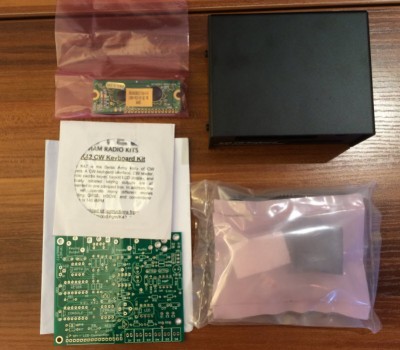

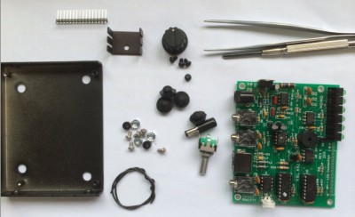

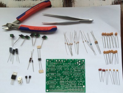

闲着没事焊板子

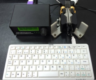

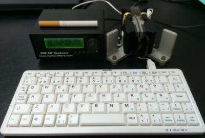

小键盘真好
