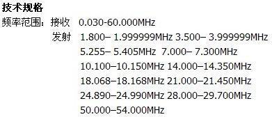

这个频率业余能用?怎么没见公示? [复制链接]
离线bd4igh
4250
只看楼主 倒序阅读 0楼 发表于: 2014-08-02
5.255–5.405
某型设备参数
[ 此帖被bd4igh在2014-08-02 10:11重新编辑 ]

只看该作者 1楼 发表于: 2014-08-02
国际业余无线电活动简讯
发表于2012 年 07 月 19 日由admin
国际电联开始准备WRC Agenda 1.4
2015 年世界无线电大会WRC-15 的议程1.4 的内容是考虑在5.250-5.450kHz 频
段范围内以次要业务为业余业务进行新的分配的可能性。
该议程由ITU 的5A 工作组(WP5A)牵头,已于5 月下旬在日内瓦开会进行有关
准备,美国和加拿大分别起草了关于该频段中可能的业余业务与现有陆地和水上
移动业务的兼容性报告和该频段固定和移动业务的频率占用度报告。
出席该会议的还有韩国电信部门派出的WRC-15 准备团组,IARU 三区理事李中根
(HL1AQQ)是成员之一。李中根先生是汉阳大学教授,曾多次来中国从事电磁兼
容研究合作项目,并出席1997 年在北京召开的IARU 三区会议。
在5MHz 附近为业余业务分配新的频率,最早由美国和英国提出,并率先在两国
加以了实施。主要的考虑是,业余无线电灾害应急通信的重要任务之一是从 灾
区与数百公里范围内的对象建立联络,而目前3.5MHz 和7MHz 之间跨度达一个倍
频程,很难在这样的距离上提供昼夜连续的传播条件,因此在5MHz 附 近为业余
分配相应的频率对世界各国发挥业余无线电应急通信的能力具有重要的意义。

只看该作者 2楼 发表于: 2014-08-02
议程要到明年才能表决的,这个频段还不是业余频段

只看该作者 3楼 发表于: 2014-08-02
期待开通新的业余频段,一旦开通,这个频段肯定火热(我们是次要,主要是军方)。

回 BA4II 的帖子
BA4II:期待开通新的业余频段,一旦开通,这个频段肯定火热(我们是次要,主要是军方)。 (2014-08-02 11:03)
对军方的干扰是要杀头的

只看该作者 6楼 发表于: 2014-08-02
回 BI7PQS 的帖子
BI7PQS:国际业余无线电活动简讯
段范围内以次要业务为业余业务进行新的分 .. (2014-08-02 10:33)
噢,原来如此。谢谢解答!

只看该作者 7楼 发表于: 2014-08-03
楼主,这是美洲版的频率范围
